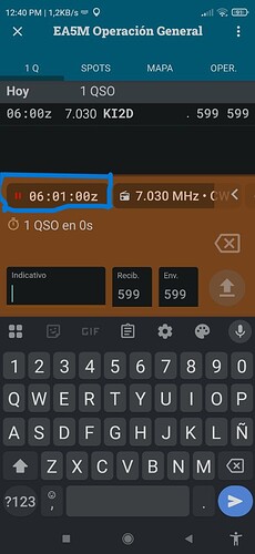

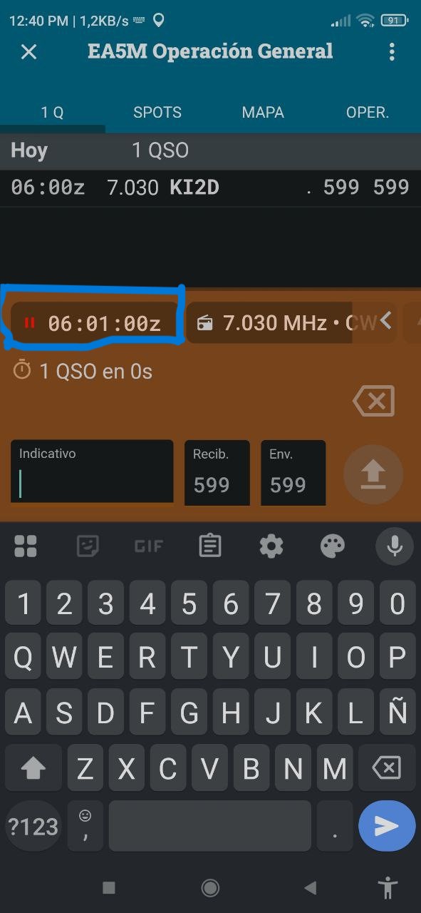

Para comprender el escenario. Te explico mejor la situación. Una vez llega el SPOT de mi actividad se monta el PileUp. En un minuto puedo introducir múltiples QSOs; pueden ser entre 2 y 4 QSOs en CW de media; en lápiz y papel. Y esto puede durar varios minutos!!! Esto se repite, cada vez que cambias de banda y después del nuevo SPOT.
Teniendo en cuenta este escenario. Lo que yo creo que hace falta es: Que cuando transcribo el Log de papel a la Tablet (que siempre hay mas espacio, que en la pantalla que en un teléfono). El reloj se congele en la hora que yo lo ponga (esto ya ocurre, perfecto) junto al reloj sale un símbolo de pausa indicándolo!! A partir de ahí, que no se sume un minuto por QSO automáticamente. Que el sistema sea manual. No te puedo decir donde debería estar ese botón “+1m“, en ese tema; tu eres el JEFE !!! Pero si me permites una sugerencia: Ese “+1m ó +1“ podría estar entre el reloj (cuadro azul) y la frecuencia. Y en la hora (cuadro azul) quitaría el segundero “:00” de jando la “z“
Gracias por la atención!!! 73 de Dani EA5M.

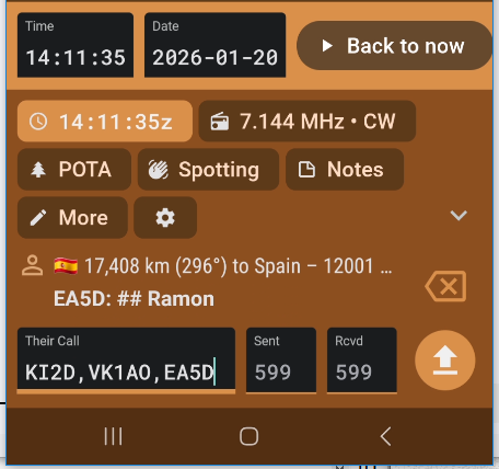

You could also just enter multiple comma separated callsigns on the same minute entry
Yes, Alan.
I’m familiar with callsign stacking and I use it when I take my tablet to the mountains. It’s fantastic for working with PileUp!
It’s also a good idea to use it in PostLogin to enter multiple QSOs within the same minute.
But there’s a problem. If you enter a QSO at 08:00:00Z and the next one is 5 minutes later, you have to use +5m. Then, 5 minutes will be added to each subsequent QSO. Again, you have to keep messing around with “-5m” to reset the time. A real hassle.
73 de Dani EA5M.
